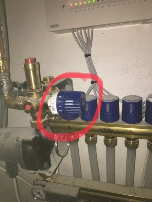

Jeg har for nogle måneder fået støbt nyt gulv i kælderen med inkl. gulvvarme (Wavin). Alt fungerer, som det skal, men for nogle dage siden opstod der en relativ høj pibe/hylelyd. Den kommer fra selv termostaten (se billede). Lyden forsvinder igen, hvis jeg drejer det mindste på termostaten.
Nogle bud på, om det er noget, jeg skal være bekymret over - og om jeg skal have skiftet termostaten?
Bh Thomas

Kender flere der har haft problemet her på det sidste - der er en fejlproduktion fra wavin!
Du burde kunne få den ombyttet UB.
