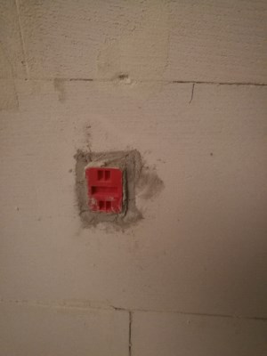

Jeg har denne indmuringsdåse siddende i en ny stump væg jeg gerne skulle have pudset. Men kommer dåsen ikke til at sidde for langt inde?
Dåsen stikker 7 mm ud af væggen, hvilket burde være nok til de klinker der skal på væggen. MEN, siden dåsen blev monteret, har jeg fundet ud af at jeg gerne vil trække et lag puds på, for at udligne nogle skævheder. Laget vil være ca. 8 mm.
Kommer dåsen så ikke til at sidde for langt inde? Skal jeg montere en udligningsring før jeg pudser?

Jo der skal en udligningsring på og jo den sættes på inden der pudses. Og hvis den stikker lidt udenfor bagefter skæres det overskydende af.

Ja det er reglerne nu, i lidt gamle dage pudsede man hen over og brugte nogle længere afbryder skruer.
