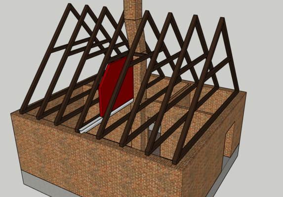

I forbindelse med en større renovering vil jeg meget gerne have fjernet en murstensmur på første salen i vores lille hus. Muren står på en I-bjælke der hviler på ydermur og skorstenen. Den er cirka 2x2m med det ene hjørne kappet af, så nok omkring 3.5m2, muret sammen med skorstenen (55x60cm). Den løber vedsiden af et hanebånd/spær og jeg kan ikke se at det er fastgjort hertil. Der er ingen forskel i godstykkelse af dette hanebånd eller spæret ift. de andre.
Hvilke udsigter har jeg for at fjerne den mur? Skal skorstenen forstærkes, taget (tegl) eller lign.? Det skal siges at jeg med stor sandsynlighed vil tage en byggesagkyndig eller murermester med på råd eller få dem til at lave det evt. vigtige hvis det er en svær operation.
Jeg har tegnet husets bærende dele og muren med rød.

Det bliver rent gæt - men jeg kan ikke forestille mig, at den har nogen konstruktiv funktion. Er nok ikke bygget samtidig med huset siden den er sat på stålbjælke. Hvis den ikke er bygget sammen med skorstenen, men blot lagt op til, ville jeg ikke være bekymret.
Men ja, hør en byggesagkyndig.
