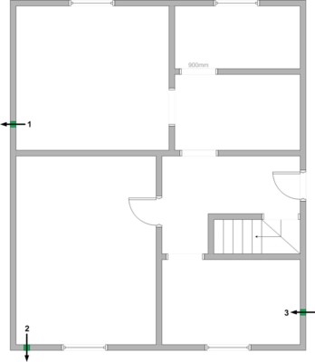

Jeg vil gerne reducere luftfugtigheden i kælderen ved at ventilere fugten ud. Men jeg er i tvivl om, hvad der skal til for at gøre det effektivt.
Ved hjælp af en trådløs vejrstation, en trådløs kontakt, en badeværelesventilator og en app på telefonen har jeg fået lavet en løsning, der automatisk ventilerer kælderen, når det kan svare sig at udskifte luften. Løsningen tager højde for reltativ luftfugtighed og temperatur både inde og ude, så jeg ikke trækker varm fugtig luft ind om sommeren, som så kondenserer i den kolde kælder og bidrager til øget fugt.
Teknisk set fungerer løsningen fint, men jeg tror ikke, den ene ventilator, jeg har sat op, er tilstrækkelig. Det er den billigste model, jeg kunne finde (95 m3/t). Endvidere har jeg brug for at sikre mig, at der ikke kommer luft ind i kælderen udefra, når udeluften bidrager til øget fugt. Derfor har jeg tænkt en løsning med tre ventilatorer, som skitseret på nedenstående tegning, der alle suppleres med et lukkespjæld. Nr. 1 og 2 (jf. tegningen) skal suge luften ud, mens nr. 3 skal blæse luften ind.
Jeg har følgende spørgsmål til løsningen, som jeg håber nogle af jer kan hjælpe med:
1. Kommer det til at fungere?
2. Hvor kraftige ventilatorer skal jeg anvende? Kan jeg nøjdes med de billige modeller jf. ovenfor?
3. Vinduerne (enkeltlagsglas) er noget utætte. Skal jeg forsegle dem med en forsatsrude?
4. Jeg har set nogle kommercielle løsninger, hvor luften suges ud nede ved gulvet. Argumentet er vist, at luften ved gulvet er kold og fugtig, og at det derfor er mest effektivt at suge denne luft ud. Bør jeg også suge luften ud ved gulvet?
 Lidt fakta:
- Kæderen er på ca. 70 m2
- I løbet af vinteren svinger den relative luftfugtighed mellem 48 og 58 pct. Om sommeren er den noget højere.
- Min kæder er uopvarmet, og jeg ønsker ikke at bruge penge på at varme den op.
- Der er omfangsdræn og isolering på ydresiden af kældervæggen.
- Jeg ønsker ikke at bruge penge på strøm til en affugter
- En luftsolfanger kan ikke monteres uden at skæmme husets facade
- Løsningen skal være billig
- Dørene mellem rummene i kælderen  står altid åbne
- Spec på den nuværende ventilator ses her: https://www.billigvvs.dk/Badevaerel...html

Lige nu gætter jeg på at relativ fugtighed er 50 (7 g vand /m3) i kælderen, 45 (12 g/m3) i din stue og 90% (5 g/m3) udenfor.
Bemærk at jeg i parentes har skrevet den absolutte fugtigheder - som viser at du skal fjerne luft fra din stue og ud. Dvs. al luften skal komme ind i kælderen !
Hvis det var mig ville jeg lade alle 3 blæsere suge luft ind - og så ville jeg gøre der om morgenen - f.eks. kl. 7-9 hvor fugtigheden udenfor er lavest (færrest g/m3).

Tak for svar Thomas.
Jeg har sat en Netatmo vejrstation om med en sensor i kælderen og en udenfor. Den måler relativ luftfugtighed og temperatur. De data tilgår en app, Stringify, som jeg har sat op til at beregne dugpunktet ude og inde. Hvis dugpunktet ude er lavere end inde, tænder den automatisk et relæ, sonoff, der er tilsluttet ventilatoren. Er det modsatte tilfældet slukker den relæet. Det er en prisbillig automatisk løsning, som jeg nemt kan tilpasse og hele tiden giver mig et overblik over kælderens tilstand via telefonen.
P.t. er RH 52 pct. i kælderen, temperaturen i kælderen er 14,0 C.
Udenfor er RH 100 pct. og temp. er 1,0 C
Stuen er irrellevant i den sammenhæng (vil jeg tro), da adgangen til kælderen er via en dør med tætningslister. Men her er RH 37 pct. og temp. 21,4 C.
 Hvis jeg sætter alle blæsere på ind, kommer der vel overtryk i kælderen, hvilket reducerer effektiviteten af blæserne?
Med automatikken tænker jeg at tidspunktet er irrellevant? Den finder jo selv ud af, hvornår det kan svare sig?

Men giver det mening for mig at sætte nogle flere ventilatorer op som angivet? Og kan jeg nøjedes med de billige? Hullerne er der allerede i væggen.
Og giver det mening med forsatsruder for at undgå, at der slipper fugtig luft ind om sommeren?

Måske det nemmeste er at udlufte med en større mekanisk ventilator - styret af Sonoff - så den i hverdagene tænder kl. 7-9 (og kl. 9-11 i weekender).
Og så måske have en kontraventil på de andre 2 indtag (F.eks. et stykke papir der hænger ned over hullet).
