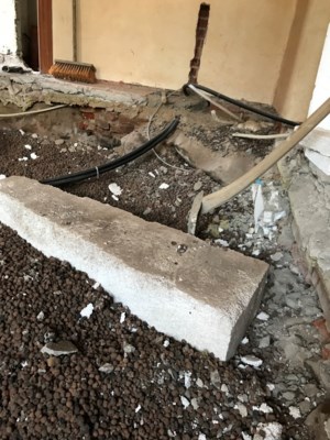

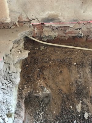

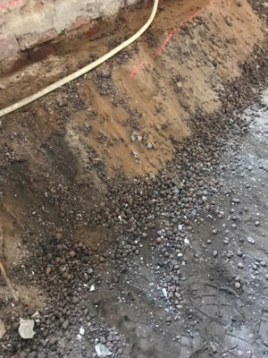

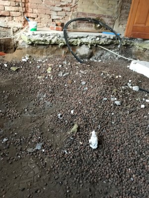

Vi står nu og har selv brækket alt op igen og fjernet alt isolering samt leca nødder i voldsom grad.
Jeg vil gerne i gang med at ligge isoleringen korrekt igen, så jeg hurtigst muligt kan få støbt. Jeg tør af gode grunde ikke gå dybere(kampestenssokkel) og derfor må jeg gå lidt på kompromis med enten det kapillærbrydende lag(leca nødder) eller selve isoleringen.
Der skal 100 mm flydebeton på. og jeg har ca 47 cm i dybden fra det eksisterende gulv.
Hvordan ville i bygge gulvet op, så det bliver mest korrekt.
150 mm leca nødder
220 mm isolering S80 sundolitt plader.
100 mm beton.
eller.
 70 mm leca nødder
300 mm sundolitt s 80 plader
100 mm beton.
på billederne har jeg i første omgang bare skubbet lecanødderne til side, så det var lidt overskueligt.
