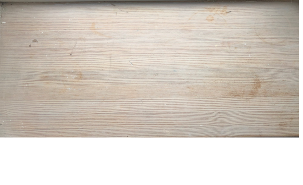

Jeg har nogle vindueskarme, som ser jævnt "trætte" ud. Vil gerne friske dem op, men er meget i tvivl om, hvad der er gjort ved træet. Umiddelbart gætter jeg på, at de er behandlet med hvid lud.
Min tanke var, at slibe det med korn 120 for at fjerne hakkerne - herefter finslibe med korn 220 - ludbehandle med Faxe Hvid Lud (https://www.roverkob.dk/faxe-hvid-l...-10101-2/)
Har I andre ideer/input andet - inden jeg kaster mig ud i at købe alt muligt, som så alligevel er forkert/gør tingene endnu værre ;-)

God ide. Hvis du sliber godt i bund, kan du vælge at give dem et par ture med fed, fed sæbespånevand. Og så vedligeholde dem med det. Sæben arbejder sig nedi træet, der bliver hårdfør.
Vælger du Faxe panelhvid lud, kan med succes efterbehandle med Faxe matlak, der er udviklet til panelhvid lud.
