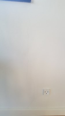

Jeg renoverede for et par år siden mit hus. De gamle radiatorhuller under vinduerne er blevet muret op i leca som resten af muren. Derefter pudset og til sidst et lag finpuds for at få en ønsket struktur.
Der viser sig nu igen den papirtynde revne i finpuds en. Jeg har forsøgt at fylde tynd finpuds i og efterfølgende male. Nu er den der bare igen.
Jeg har formentlig brugt en forkert blanding i den underliggende puds, hvorfor det arbejder forskelligt.
Har I nogen forslag til hvordan det kan udbedres? Jeg ønsker ikke filt. Håber jeg kunne fylde et eller andet i som er fleksibelt nok til at tage bevægelserne.
På forhånd tak.

Deri fejlen. Der skal bruges en strimmel armering i samlingen, da der ikke er muret i forbandt.
Du kan let ordne det, hak finpudsen ned i en 10cm bred strimmel så du har 5cm rå gasbeton op hver side.
Klæb selvklæbende armeringsnet(glasfibertape) på i hele samlingens længde.
https://www.silvan.dk/stokvis-glasf...40-1728608
Puds op igen.

Der er muret i forbandt. Tak for løsningsforslaget. Jeg havde dog håbet på nogle opfindsomme og dermed lette forslag til noget jeg kunne proppe i revnen som var lidt fleksibelt.

Så skal du prøve med en fleksibel byggefuge, som kan males over. F.eks. ms byggefuge fra danalim
