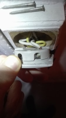

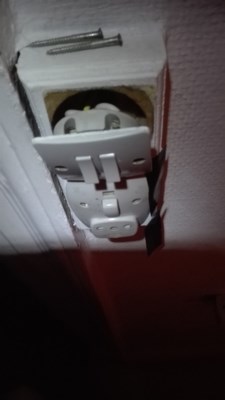

Jeg står i en lignende problematik - måske I kan hjælpe?

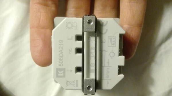

Jeg har en dobbeltafbryder, men bruger kun den ene (venstre) afbryder til loftslyset. Da lyset er meget skarpt og jeg gerne vil kunne regulere det, har jeg købt en FUGA skydelysdæmper, og planen var blot at benytte de to ledninger i den venstre afbryder, og tilkoble lysdæmperen. De øvrige ledninger (til den højre afbryder) ville jeg sætte isoleringstape omkring og lade sidde gemt inde bag. Dette blev jeg anbefalet.
Da jeg skruede dobbeltafbryderen af, sidder der dog kun én lededning i den venstre (gul), og 2 i højre (grå), som sidder fast samme sted. Er den gule ikke normalvis jord? Det kan vel ikke passe, at jeg kun skal tilkoble dén? Se billeder herunder. Håber det er ok at jeg spørger i denne tråd, og at I kan hjælpe mig.
Dobbelt-afbryder:
Ledninger tilkoblet dobbeltafbryderen:
Lysdæmper:

De to brune (eller hvide) monteres i klemmen mærket L . Den røde (eller gule) monteres i klemmen med bølgelinien.
Dette er også svar i parentes til Dimm . Det er gulgrøn, der er fredet i klasse A1 til jord.

Tak! Jeg prøver med det samme!

Det virker! Nej, hvor er det skønt! Mange tak!
Vil det så sige, at såfremt jeg sætter endnu en lampe til i loftet (går ud fra at der gemmer sig ledninger deroppe som har været brugt til hver sin afbryder), at lysdæmperen automatisk er koblet på begge? Jeg ved ikke om det er et helt galt spørgsmål, må jeg indrømme.

Du skal ikke regne med, at der gemmer sig en ledning mere i lampestedet. Du kan bare koble en lampe mere på de to ledninger, som den nuværende lampe er koblet på, så bliver begge dæmpede samtidig. Hvis du skal have to lamper dæmpede uafhængig af hinanden, skal du have to lysdæmpere.

Tak for svaret, S. Fabrin. Det giver mening. Men såfremt jeg skulle kunne regulere de to uafhængigt af hinanden, hvordan skulle de 3 ledninger (som vist på billedet) da fordeles i 2 separate lysdæmpere?

Den hvide og gule ledning skal monteres, som de er nu. Den hvide skal så føres videre til L i den anden lysdæmper. Den ledning, som skal tænde den anden lampe, skal forbindes til bølgelinien i  den næste dæmper. Jeg kan ikke ud fra dit billede se, om der skulle gemme sig en ledning, som ikk er monteret, ved afbryderen. Hvis der ikke er en ledning mere, skal der trækkes en ny ledning.

Tak! Så giver det mening.
