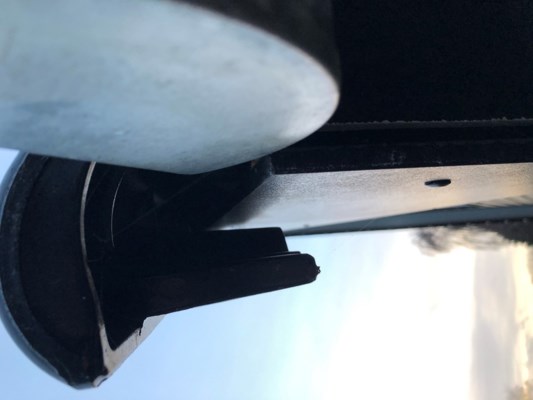

Jeg har for et år siden fået lagt nyt tag og bygget en ny gavl op. I løbet af det projekt har der været et utal af større fejl af tømreren, som de har forsøgt at slippe afsted med.
Nu er jeg så blevet gjort opmærksom på at mine vingeteglsten formentlig ligger forkert.

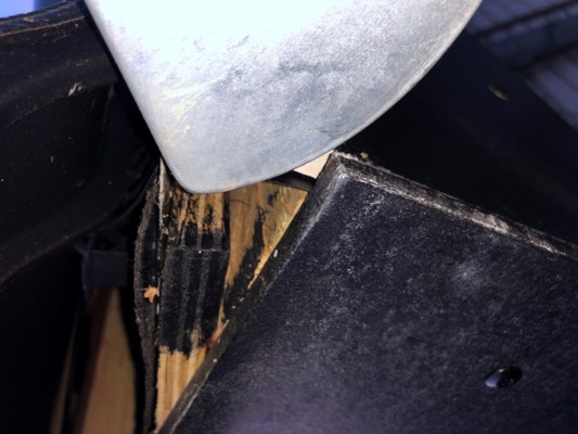

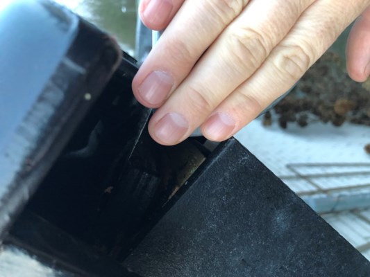

Ved husets fire hjørner er der hul ind som det kan ses på billederne herunder. Umiddelbart inde i hullet er der ubehandlet træ. Krydsfiner pladen der ellers ville være synlig fra jorden har lige fået en klat sort maling på hjørnet.
For mig at se er stenen afsluttet 5-10cm for tidligt hvilket medfører at hjørnet står åbent. Samtidig medfører det at tagrenden er monterer helt tæt på fibercement pladen. Ved oversvømmelse af tagrende er der stor risiko for at vandet vil løbe på bagsiden af denne. Den skulle i min verden et par cm væk.
Jeg synes så også at vindeteglstenen sidder høft ifht. Stern brættet(?) og vinden dækker knap nok ned over kanten, hvilket fjerner formålet med denne.
Jeg vil meget gerne have input til rigtigheden af ovenstående. Er jeg galt på den?
Som nævnt har der været rigtig mange af sådanne ting undervejs og jeg overvejer hvordan jeg skal gribe det an herfra. Jeg tager meget gerne imod råd til dette.

Overhoved ikke ekspert på dette. Men det ser ud til at tagrenden tipper indad - det er i hvertfald en fejl.

Jeg håber ikke for dig, at det er Dansk Tagteknik, der har lavet det. Jeg skal have lagt tag om for 3. Gang.

Her et billede til sammenligning, fik lagt taget i 2018. Som du kan se går tagstenen ned i tagrenden.
