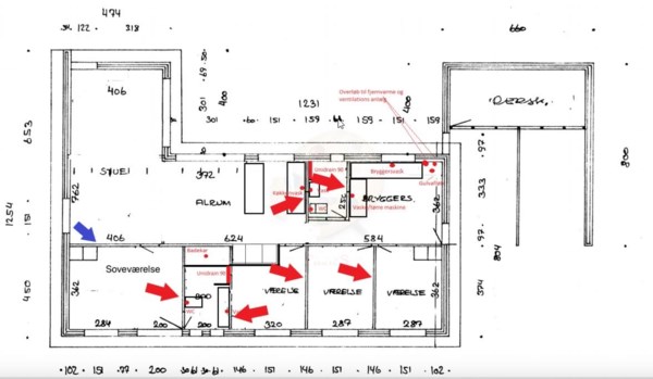

Vi påtænker at fjerne alle tværgående vægge (markeret med rød pil) da væggene står oven på gulvet og ikke har eget fundament. vi er ved at grave ud til gulvvarme og 360mm isolering. planen er så at lave nye vægge i porebeton de samme steder igen, når gulvet er støbt. huset er et gennemmuret hus fra 1975
Nogen der tør give et bud på om man kan det, når det er mildertidig, eller det er totalt nogo :-)

De står nok ikke ovenpå gulvet, men du har et dobbeltgulv. Jeg ville være betænkelig med atvælte enten mellem bad og værelse eller mellem værelse 1 og 2.
