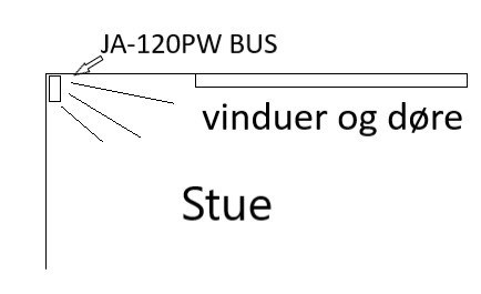

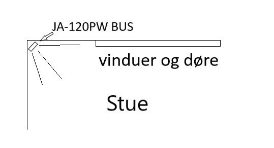

Jeg ville sætte en JA-120PW er en BUS detektor op i min stue
Når man ser sådan en detektor i et hjørne,  synes jeg oftest den sidder  skråt  ind mod hjørnet
Som tegnede på billedet
Hvis den bliver sat parallel på væg,   rækker den ikke lang tænker jeg.
Findes der nogle beslag til at sætte sådan en detektor skråt ind i hjørne? Eller hvordan plejer man at gøre det?  Er der mon, nogen tricks til dette?
Hilsen Martin
Detektor skråt ind i hjørne
Parallel på væg

Godaften
Jeg fandt ud af bag pladen har nogen skrå kanter, med udfræsninger til skruer: -)
Satte kun en skrue oppe i toppen : -)
