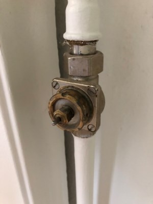

Min søster har en-strengsanlæg i hendes hus, hvorfor ventilerne også er en gammel en-strengstype - se billede

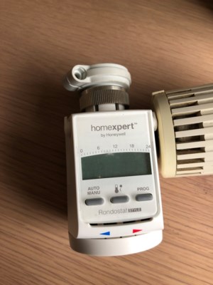

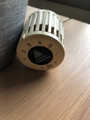

Lige nu sidder denne type termostat monteret, det desværre regulerer noget ujævnt
Jeg havde en håndfuld Honeywell Homexpert “digitale” termostater liggende. Der er en adapter i sættet så de kan gå på ventilen (34mm?), men når det er monteret kan termostaten ikke trykke pinden i ventilen ind, hvilket resulterer i fuld skrald på radiatoren. Nogen erfaringer med ventilen? Kan vi finde termostater der passer på, eller skal de skiftes til en nyere RA-G type?
