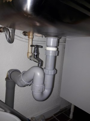

Jeg har købt en brugt bordopvaskemaskine, som var meningen skulle tilsluttes på vandhanen. Det kan jeg forstå, ikke er en god idé, så nu er planen at tilslutte den til 'udendørshanen' under vasken. Se billede. Vil den kunne klare det?
Afløbet skal foregå i risten i gulvet, men kan man få et eller andet til at sætte på, så det bliver ledt helt ned i risten, og ikke bare ligger ovenpå?

vandhanen skulle ikke være de store problemer med
jeg ville nok montere denne på afløbet

Tak for svar. Det kan jeg godt se ville være det smarteste, men havde håbet på at undgå at skulle skille alt for meget ad. Skal den så sidde lige under vasken, og noget jeg skal være opmærksom på, inden jeg gør det?
