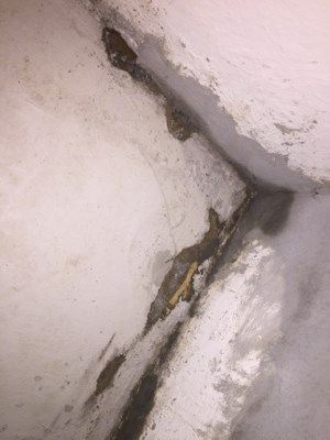

Vi har lige flyttet ind i et gammelt hus fra 1929 og jeg er ved at lave nogle reperationer i kælderen. Jeg har dog meget begrænset erfaring. Jeg har fået banket gammelt løstsiddende puds af væggene og fået mørtlet det op (som det ses på billedet).
Jeg er dog usikker på hvad jeg skal gøre med gulvet, hvor jeg også har banket det løstsiddende væk. Hvordan repererer jeg disse huller? Det er ikke vigtigt at det ser pænt ud, da der skal stå nogle stålreoler henover, men det skal naturligvis være solidt, så stålreolerne står ordentligt.
Mvh. Morten

bank løstsiddende cenment væk, børst området af med en våd pensel så det er sugende derefter puds hulerne op med 1:4 cenment /sand blanding, puds over med glittebræt eller pudsebræt
