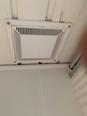

Jeg er ved at få grå hår af et problem med en udluftningsskakt på gæstetoilettet. Det drypper jævnligt fra udluftningsristen. Når jeg kigger op i skakten ser det ud og føles knastørt. Det er udelukkende rundt om risten og ud i det omkringliggende træloft der er fugtigt.
Kan det virkelig bare være kondens pga. varm luft der mødes med kold luft i skakten? Der er jo ikke ekstrem forskel på temperaturen tænker jeg, der nok ca. 21 grader på toilettet og 5-10 grader udenfor. Der er ikke bad på toilettet, så der er ikke særligt fugtigt. Udluftningsrørene på loftet er også rimelig godt isolerede, vil jeg mene.
Håber der sidder nogle kloge hoveder, som kan hjælpe mig ;)
Her er lidt billeder:

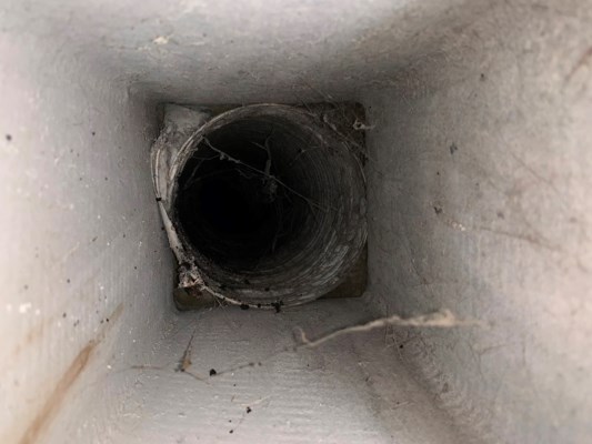

Skakten (knastør)

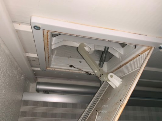

Risten (våd rundt i kanterne, både inden i og udenom)

Op på loftet igen og kontrolleromhyggeligt, at isoleringen er intakt, tyk nok og vigtigt: den når h e l t op til taghætten. Isoleringer har det med . Gennem årene . At synke lidt sammen. En sprække på 5-10 cm giver mulighed for konsens, og det falder naturligvis ned. Endnu bedre vandet hvis du monterede en el ventilator, der er fugtstyret, i hullet.
