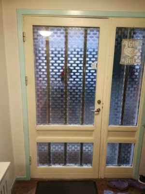

Hej.
Jeg har en entredør der efterhånden har siddet i huset i 40 år.
Døren er med termoglas med udvendige tremmer i træ. Sidder i mange huse fra den gang.
De sidste år er døren imidlertid begyndt at synke, således at bunden i håndtags siden rammer fodrammen. samtidig er døren begyndt at blive vindskæv (fra top mod bund), således at der mod bunden er opstået en lille vridning ind i huset.
For ca 10 år siden satte jeg et par skiver i dørbeslaget, samt rettede på hængslerne, men det går vidst ikke længere.
Kan man gøre noget, eller er det på tide at udskifte - (dyrt)?

Det ser jo ud som om det er det øverste hængsel som det er galt med. Hvis døren ikke er ude af vinkel, så kan du skrue de to øverste hængsler af overdelen (et ad gangen) lægge det på noget hårdt underlag  og bukke det ved at slå på hængslet langs med stabelhullet med en fladmejsel så du bukker det et par mm bagover. Skruer dem på igen. Hvis det er døren som hænger ud af vinkel så kan du tage alle glaslister af og rette døren op ved at klodse termoruderne over diagonal fra hængselside til top låseside.

Enig med Kovas. Døren ser ud til at være i vinkel, men hænger skævt i hængslerne når man ser på afstanden karm/dør i venstre side.. Det kan også være skruerne til hængslerne der har givet sig. Af med døren og en nærmere inspektion er nødvendig.

Stabelhullet er den del af hængsel som akslen fra modparten går op i.
Det er nok lidt lettere at bruge en hængsel retter. Men under alle omstændigheder skal døren afmonteres.

Når du bruger hængsel retter skal hængsel blive siddende, men døren skal løftes af. Og det er lige meget om du bukker den del der sidder på døren eller den på karmen. Giv den midterste 2/3 af det den øverste skal have.
Hvis de får for meget vil døren " fjedre" når den lukkes helt.

Efter min mening er hængselretter noget fanden har skabt i vrede. skruerne kan ofte ikke klare brækket, men det er bare min erfaring. derfor gør jeg altid som beskrevet.

En 40 år gammel dør som har virket upåklageligt, vil jeg ikke begynde at ændre på. Det er hængslerne der er slidte.
Ret hængslerne som Kovas beskriver (jeg har gjort samme erfaring med svage skruer og karmtræ).
