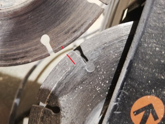

 Jeg har en rilleskære med 2 skæreskiver i, de kostede vidst 240 kr for 2 stk. (så ikke fordi de er mega dyre/ dyr kvalitet?) dem har jeg så slidt helt op (se billede) - Man kan ligefrem se at "diamant" stykket er væk, altså slidt væk af skæring. Er ovenud tilfreds med det arbejde de har gjort før de blev slidt op, vi snakker om MANGE riller både i vægge og gulv, mursten og beton osv.

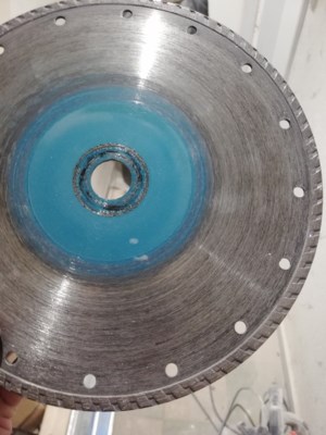

 Så har jeg en Makita 230mm vinkelsliber og indtil videre 1 makita skive og 1 Mitsutomo skive fra harald nyborg til 200 kr stykket. Begge 2 åbenbart slidt op på rekordtid ? Jeg har langt fra skåret dybt i alle rillerne endnu og skiverne laver bare et smeltebad i rillen i stedet for at skære - Det skal siges at de første meter gled som kniv igennem varmt smør!
 Er det bare skiverne der er så ringe at de faktisk er ubrugelige eller er det normalt for den størrelse, dybde, eller hvad der nu gør det ?
 En anden ting, skulle de ikke også kunne slides helt ned som dem til min rilleskære ?
 Den skive jeg købte idag kørte jeg måske 16-20 meter med i betonen før den gav op og man kan jo ikke engang se der er taget af diamantstykket!

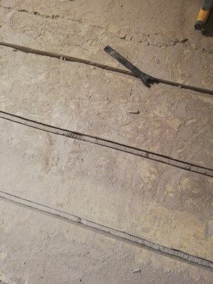

Billede af rillerne (skåret 4,5 cm dyb med rilleskære og skæres de sidste 2,5 cm med 230mm vinkelsliberen)
Billede af rilleskære skiverne - Slidt vs. nye
Makita skiven som er ubrugelig som den er der:

Den Makita skive du har billede af egner sig til finere arbejde i fliser m.m. For at være god til det grove skal der være takker i så slibesmuld kastes ud. Med det samme der bliver varmt i rillen falder diamanter af.
 Giver mening, det er jo samme type på rilleskæreren og den klare det fint uden vand osv.

 Det er lige præcis den der mitsutomo jeg har billeder af i topic, den er slidt op efter få meter i betongulv.

Det kan jeg så godt forstå for det er den ikke beregnet til - du skulle have købt uni-skiven hvor den har riller til afkast, ligesom en alm savklinge.
Glæden ved at arbejde med uni-skiven bliver så også det større ved at de jævnligt er på tilbud til ca. 100.-/skive (det kommer Bosch-skiven aldrig!) - er Bosch-skiven bedre end 14 af de billige? - tvivlsomt.
