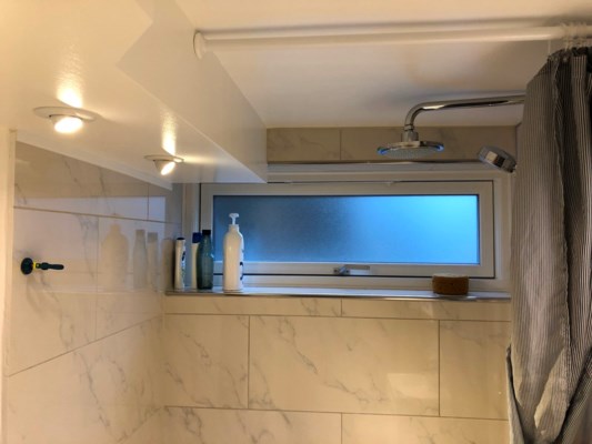

4. Jeg kan ikke helt blive klog på hvad reglerne er omkring spots i et badeværelse, hvor langt skal de være fra bruser og hvad er reglerne ellers på dette område ?

2,3 og 4: Du skal sætte dig ind i IP-klasser på installationsmateriel og lamper/spots. Lamper i vådrum (over IP20 mener jeg) skal opsættes af elektriker.

4. Det kommer igen an på hvilke typer spots. Bruse område er op til 2,25 m i højde så som regel må der sidde alle slags spots i loftet over den højde.
Der er her 2m højde ved bruseren og lidt lavere ved spotsne og ca. 0,5 m fra den store bruser hoved. De spots jeg har er https://www.greenline.dk/k/led-paer...7TEALw_wcB og der står IP44 og at de kan installeres i brusekabine så er det ikke ok ?

Spots er tilsyneladende ok.
