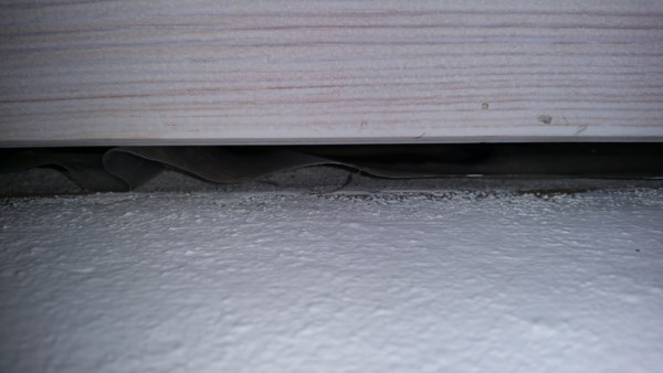

Huset er i 1½ etage og fra 2001. I underetagen har vi her - efter det er blevet koldt og blæset oplevet, at der mærkbart trækker. Når vinden står ind på siden af huset daler temperaturen i vores opholdsstue og særligt i en mindre stue/kontor der ligger i forlængelse af stuen. I går registrerede vores termometer 13 grader (!) i den lille stue og her til morges kun 17 grader i opholdsstuen - og det på trods af, at gulvvarmen altså kører. Det har ikke været muligt for os at opvarme nogen steder i underetagen til over 19 grader den sidste uge. Det er enormt ubehageligt - særligt fordi det trækker.
Jeg har så pillet en liste af ved et af de steder hvor vi kan mærke trækket kommer fra, og dampspærren ser sådan her ud. Hvis man stikker ind pind ind ved siden af, går den lige forbi uden modstand, og der trækker vind ned udefra. Der er et skunkrum lige over. Taget er tegl.
Jeg har et par spørgsmål, som jeg ikke lige synes jeg kan få svar på:
1) Kan de være rigtigt, at det eneste der stopper vind udefra i at komme ind, er dampspærren?
2) Jeg går ud fra at man kan reparerer sådan en dampspærre med noget dampspærrefugemasse, men det ser noget krøllet ud, så giver det overhovedet mening eller skal der noget andet til?
3) I fald at man kan reparerere det, er der noget jeg skal være særlig opmærksom på?
Jeg håber virkelig at der er nogen der kan hjælpe mig her, for selvom vi måske skal have gjort noget mere omfattende ved tag/skunk på et tidspunkt, så håber jeg at vi kan gøre noget ved det her med det samme. Jeg kan ikke overskue ikke at kunne bruge mit hus fordi jeg ikke kan varme det op.

Der må være noget rivende galt i opbygningen omkring din tagfod, der må ikke være åben mere eller mindre direkte ind til din dampspærre.
Din beskrivelse svare jo nærmest til at du har en dør eller vindue stående mere eller mindre open.
Når huset ikke er ældre må der foreligge en form for tegning af husets opbygning omkring tagfoden, som du kan upload.

Den er helt gal! Som jeg forstår din tekst, er du klar over at skunken er uisoleret? Den skal være pakket ind i isoleringsmaterialer. Ude i tagfoden skal der være et brædt, vandret langs hele huset i begge sider. Naturligvis er der isoleret over hele loftet ... også ude i skunken!??

Du har tegl på taget? Hvis der er isoleret i skunkrummet, kunne det tyde på, at lodret isolering enten er sunketsammen eller simpelthen ikke kan nå op til skråvæggen. Dampspærren kan være ødelagt i vinklen ved montage af vægbeklædning. Hvis du har underdug på taget, kan Man måske tage et par rækker sten ned og sitet dugen op, efterisolere og reparere dugen.

Er det korrekt at dit foto, i dit første indlæg, viser dampspærren manglende "vedhæftning" på ydervæggen, i stueetagen?
I så fald, ja, har jeg svært ved at følge ULDALs teori om sunket lodret isolering.
Såfremt det er lavet/udført som snittegningen viser vil der opstå et overtryk inde i skunken, når vinder står på uden for, stærkere vind højere lufttryk inde i skunken, fordi lufttrykket ikke kan komme op, ad/ved den skrå væg, men kun nedad ved den utætte dampspærre.
