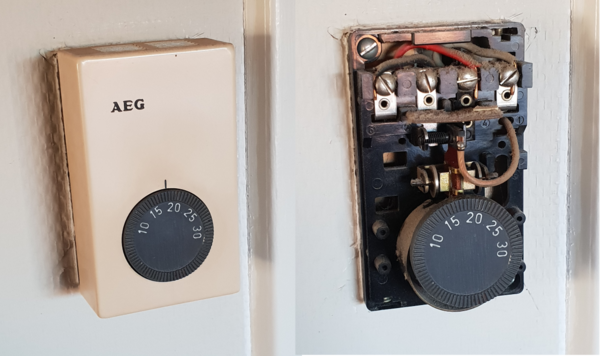

jeg har for nyligt købt et 147 m2 hus fra 1969.
Huset har installeret et ESWA loftsvarmeanlæg, men de tidligere ejere har aldrig brugt det, der er kommet solceller på taget, efterisolering og huset har en årlig varmeudgift på 8.000 kr. Jeg regner derfor med at jeg heller aldrig kommer til at bruge det. Sikringsgruppen er slukket i elskabet og sikringerne er fjernet.
Sagen er at der hænger gamle rumtermostater i hele huset i gammelt plastik, så jeg vil meget gerne have dem fjernet.
Er der nogen der ved om jeg må fjerne termostaterne, smide en samlemuffe på kablerne og forsegle dem i væggen?.

Det med samlemuffer gemt i væggen må du ikke, og det dur heller ikke. Det skal fjernes helt.
For lige at slå det fast så er det elektriker arbejde.
Han vil afbryde sikringsgruppen, og tage alle ledninger fra i gruppeafbryder og klippe kabler over. Så kan du trække kabler / ledninger ud eller klippe dem og spartle efter.

Arhhh større omg er det nu heller ikke en elektriker burde kunne rydde det hus for de gamle kabler og termostater i løbet af 2-3 timer MAX.

Jeg giver mfrost ganske ret. Det kan ikke tage lang tid at afbryde ordentlig ved sikringstavlen. Det er mest det at få styr på at det afbrudt det hele.
Så kan du selv pille dem ned og gøre det nødvendige.
