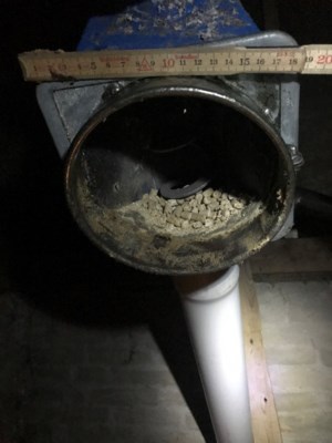

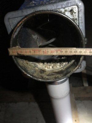

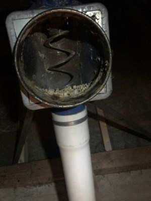

Jeg har en Flexsnegl som transportere træpiller fra min 8T silo ned i en mindre en i mit fyrrum.
Lige nu er udkastet på den er ø160 men vil gerne have det ned i en ø100 (gerne mindre) da jeg synes at have et ø160 rør hvor piller falder ned igennem er meget stort og klodset.
Er der nogen der er evt. har en ved hvor man kan skaffe sådanne nogle overgange.
Eller der måske har en bedre ide
Jeg har siddet og googlet det, men uden held.
Nogen der kan hjælpe?

Hvis det blot er et overgangsstykke, fåes detbla hos BilligVVS, DUKA overgang. De laver en tragt, derskæres til så detpasser fra 160 mm helt ned til ø75. Man skærer bare en ring af. Sen kan sagtens holde til træpiller.

Jeg har en overgang fra ok160 til 100, mener også jeg har en ok160 til ø75 liggende
