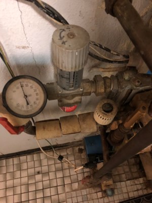

Jeg slukkede cirkulationspumpen før både udluftning og påfyldning. Det ser i øvrigt sådan her ud når trykket forsvinder: https://youtu.be/gw7H0xxOwOU
Jeg havde en pumpe på ekspansionsbeholderens ventil og der kom ikke vand ud da jeg satte den på, ikke hvad jeg lod mærke til ihvertfald.
Jeg syntes det virker lidt underligt hvis der skulle være opstået et brud i løbet af sommeren, men det kan selvfølgeligt godt være, måske jeg bare håber på det er noget nemmere at fikse

Ekspansionsbeholderen skal have et fortryk på ca. 0,7 bar. Det skal måles når anlægstrykket er 0,0 bar.
Er du sikker på at cirkulationspumpen kører rundt? Det kan høres. Evt. hold f.eks. en skruetrækker hårdt på pumpen samtidig med at du lægger dit øre til skaftet af skruetrækkeren. Er du i tvivl, så prøv at tænde og slukke for pumpen samtidig med at du lytter.
Du har vel tjekket om vandet løber ud af sikkerhedsventilen. Det er en noget utraditionel rørføring fra sikkerhedsventilen med et lille kobberrør. Jeg tror ikke at et så lille rør er lovligt, men det er ikke røret der giver dig problemet nu.

Mht. fortryk så puttede jeg 0.5 bar i, men mon ikke det er tæt nok på til det ikke gør en forskel?
Selve anlægget kunne jeg godt forestille mig min far selv har haft fingrene i, men det har trodsalt virket siden han overgik fra oliefyr for mange år siden. Hvis det er umuligt at få styr på det selv, så får jeg selvfølgeligt en VVS mand ud.
Jeg så/hørte intet vand løbe ud nogen steder men nu jeg ser billederne er jeg ikke helt sikker på hvor røret fra sikkerhedsventil går hen.

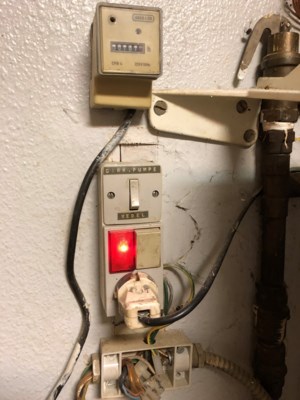

Cirkulationspumpen øverst kørte når jeg tændte for den. Derudover var der også en kontakt mærket keddel, som er slukket, men det lyder jo som noget elvandvarmer.

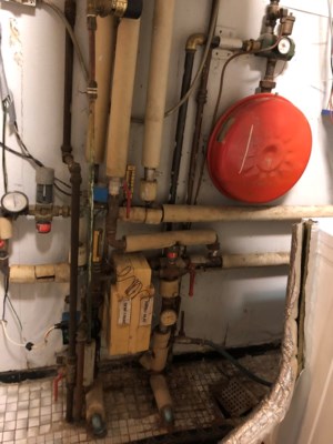

Jeg har et par billeder af installationen.

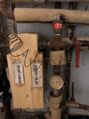

Nu jeg ser billederne, så kan jeg se at der er lukket ind til boksen hvor der står central. v. anlæg - kunne det evt. være relateret?

Cirkulationspumpen øverst i billedet ligner en pumpe til cirkulation på det varme brugsvand - har du ikke ret hurtigt varmt vand i dine vandhaner? Der sidder sikkert en cirkulationspumpe til radiatorvandet et andet sted - den blå "tingest" nede ved gulvet kunne godt ligne.
Hvis du vil tjekke om sikkerhedsventilen lukker tæt, så prøv at afmontere kobberrøret.

Jo, der er næsten øjeblikkeligt varmt vand. Troede faktisk det var omvendt. Den blå tingest nedrst syntes jeg begyndte at køre da jeg satte kontakten på keddel, men ikke helt sikker  - derudover begyndte måleren over kontakten at køre hurtigt rundt, samt termometeret ved den blå dims at stige, gik ud fra det var noget elvarmer. Jeg bor 180km væk derfra, så lidt svært at eksperimentere, men prøver at se om jeg kan komme forbi i weekenden.
