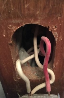

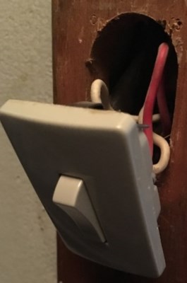

Har kigget, der er desværre ikke en sort ledning, men 2 hvide, den ene kommer nedefra og den anden oppefra.

Kan man ikke lave en T-forbinde til den hvide og røde -lige inden den går til afbryderen- og tilslutte det til en stikkontakt med et installationkablel? Den hvide må være den, der kommer nedefra, gætter jeg!

Du skal have fat i en sort, og når den ikke er der, så skal der trækkes en ny ledning igennem et af rørene.

Du behøver ikke T forbindelse, der er plads til en leder mere ved siden af i selve klemmen. Men det virker ikke med den røde, det er tændledning til lampe.
Du skal have fat i en sort ledning i dit tilfælde.
Prøv at lyse ind i hullet, det er meget mærkeligt at der kommer 2 hvide uden at der følger en sort med. Den er måske trukket stramt til i mellem de 2 rør.
Er den det skal du have en ny trukket, da man ikke må lave samlinger på det sted ( ingen dåse bagved )

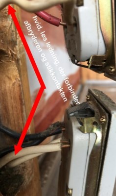

Kære venner, jeg har fundet den sorte ledning ved at at fjerne træværket:
Den sorte går til nabo værelset, som har både afbryder og stikkontakt.
Hvad gør jeg nu!
Det underlige er, at strømmen i hele lejligheden (på nær komfuret) forvinder, når ledningerne kobles fra afbryderen. (det tog mig lang tid at skulle sikre ledningerne -i mørke- med samlemuffer, men skulle sætte hele den oprindelige setup på plads efter noget tømrer- og murerarbejde)
Jeg har målt spændingen (se tegningen), så det undre mig hvorfor de 2 hvide skal samles sammen i afbryderen!
Vh-Bettina

De hvide ledninger er begge såkaldte fase ledninger, den ene er en tilgang og den anden er en afgang, nå du skiller dem ad så kommer der ikke spænding til den videre installation og i dit tilfælde resten af lejligheden.
Og alle de målinger du har lavet kan du ikke bruge til noget. Du måler gennem dine lamper og brugsgenstande derfor kan du måle 220v.
Du skal klippe den sorte ledninger over og føre disse 2 ender ind i nul klemmen på stikkontakten.
De hvide skal samles. I dit tilfælde kan du sætte en hvid i afbryderen og en hvid i stikkontakten og så ligge en "lus" imellem disse 2.

Og begge sorte ender skal i stikkontakt. Så jeg vil foreslå at der bliver trukket en ny fra nabo værelset så det kan nå ud på ordentlig vis. Man kan binde/sno den nye sammen med den man hiver ud, så går det let.
Skal den have en anden farve gør det ikke noget den bliver lysblå, det vil enhver elektriker kunne tyde senere.
