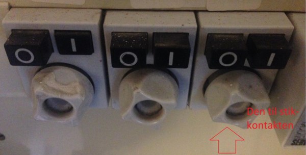

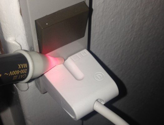

Når jeg afbryder sikringgruppe der dækker et værelse, så har jeg ingen lys/strøm i værelset, men min pen siger der er en spænding.
Den 1 sikringgruppe er slået til som dækker andre steder i huset, men gør der er lys i min pen
Hvad er fejlen ?
Kontakten er tændt men ingen lys i lampen som er sat i stikkontakten, da sikringgruppen er slået fra.

Hvis du vil vide, om gruppen er slået fra, trækker du stikket ud og måler med et voltmeter, om der spænding på stikkontakten. Polsøgeren lægger du allernederst i din værktøjskasse, helst så langt ned, at du aldrig finder den igen. Den er sikkert udmærket til at finde ledninger og kabler i væggen, men er ikke egnet til det, du bruger den til. Der er ingen fejl, hvis gruppen er slået fra og gruppeafbryderen er OK.

Og husk at der er et batteri i den der polsøger , og stol ikke på at der ikke er strøm på hvis den ikke lyser , det kan være at batteriet er fladt , det eneste den dur til er at finde pæren som er gået i en juletræskæde som er en serieforbindelse , og dem bruger man ikke mere ., så ud med den . brug hvis du endelig skal , en god gammeldags polsøger , som dog også har sine mangler .

Der er ingen strøm i kontakten, 220V lampen lyser ikke.
Hvis jeg afbryder den første gruppesikring den til højre så er der ingen lys i polsøger
Hvorfor lyser polsøger når jeg tænder for første gruppesikring ?

Og som du skriver dernæst at søgeren lyser igen når du tænder for gruppen, hvilket også er korrekt. Men du må meget gerne smide den polsøger langt ud i havet og håbe på ingen finder den, fordi de dur virkelig ikke til at måle spænding med.. Aldrig mere brug den!

Polsøger fejler ikke noget
Jeg har en mistanke om at første og 3 grupper er koblet sammen på N et eller andet sted på loftet.
Så når der er forbrug på 3. gruppe så giver det en eller anden form for krybestrøm på gruppe 1 ?

Det er ikke krybestrøm , men induktivt , smid den polsøger langt væk de lyser på alt.

Du starter med at pille sikringerne ud, så skruer du ledningerne ud af gruppeafbryderne(kun på afgangssiden), så skiller du alle dåser ad, så ingen ledninger rører hinanden, derefter piller du alle stikkontakter og afbrydere fra og monterer samlemuffer i stedet for. Når det så er gjort sætter du sikringerne tilbage og tænder for strømmen.
 Så opdager du at det er din "målepind" der er skyld i dit problem
