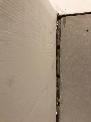

Vi har at gøre med nogle knap så lige vægge, og er ved at sætte gips op på de eksisterende trælofter.
Lige nu ser det eksempelvis sådan her ud et enkelt sted (værste eksempel):
Vægge og lofter skal fuldspartles, men er i tvivl om hvorvidt de “gab” der er, bare kan fyldes ud med sandspartel. Jeg tænker ikke gipskiler er velegnet - det bliver noget småtteri.

Først ville jeg have skåret gipspladen mere præcis til. Det gør man ved at holde den op og strege langs væggen med en klodst imellem, så får man en streg som passer med bulerne.
Nu er den sat op og hvad gør du så.
Både polyfilla og sandspartel er ikke gode til at tørre op i tyk lag.
Du kan købe gips på byggemarkedet, blande med vad og udfylde med. Det er ret billigt og går godt sammen med gipspladen. Jeg ville nok sætte nogle små søm eller skruer op til at holde det på plads. Du skal ikke blande for stor en portion, det hærder på 10-15 minutter.
Når du skriver do nothing  Så er det ok hvis der skal en liste på der kan dække skaden.
m.v.h. Erik

Jeg havde godt tænkt på gipspuds, men tænkte det blev omstændigt (?).
Der kommer ikke lister op. Alle samlinger bliver fuget, men det hjælper jo ikke møj hvis revner der bliver slået opstår langt inde bag ved.

Du kan også købe en spand sandspartel og vente en uge på at det er tørt ind igennem, og det synker. Men så kan du give det en tur udenpå.
Det kommer lidt an på mængden der skal bruges m.h.t. prisen.
m.v.h. Erik

Gipspuds er super velegnet til den slags opgaver og meget nemmere at arbejde med en sandspartel til den slags opgaver.
Det vil du ikke fortryde. Det er alt andet end besværligt.

Jeg ville bare bruge medium spartelmasse.
Har selv fyldt ca. 2 cm huller/revner ud på den måde - men skal også nok have 3 lag over 1 uges tid - da det sætter sig.
Efter filt/malearbejde skal den alligevel have 2 gange fuge over ½ år - da der kommer revner - ligemeget hvor lidt fuge der er før der spartles.

Jeg tror jeg ville overveje en fleksibel fuge, specielt hvis loft og væg er af forskellige materialer f.eks. puds og gipsplader. Sandspartel og gips er ikke ret fleksibelt og vil derfor revne ret nemt når materialerne bevæger sig, men det undgår du med den fleksible fuge.

Hvis du bruger sandspartel tørrer det aldrig.. ville også bruge gips fra feks knauf eller ardex til at fylde revnerne med inden man spartler med sandspartel som finish.
