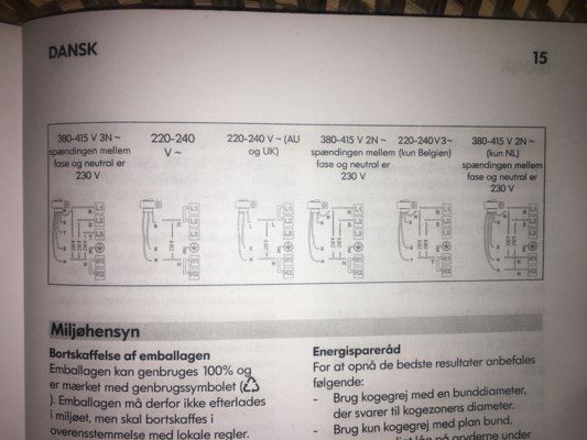

Jeg har vedhæftet et diagram fra manualen til kogepladen. Jeg er lidt i tvivl om jeg bare skal koble kogepladen på med en enkelt fase og ovnen på med en anden fase, og så lade den tredje fase stå ubrugt? Eller om jeg skal koble to faser på kogepladen og en på ovnen?

Ok, så hvis vi skulle følge diagrammet, så skal jeg egentlig bruge den løsning der hedder "380-415 V 2N" eller nummer 4 i rækken fra venstre?
Måske jeg ikke helt er med på hvad alt det her betyder, og måske jeg også ender med at bruge en elektriker - men så lærer jeg noget nyt i processen. Jeg troede nemlig at der var 230 i hver fase, og at hvis man koblede 2 faser på, så ville komfurpladen få MERE end 230 volt, da den ville have to kabler med 230 volt gående igennem sig. Men det er ikke tilfældet?
Derudover, har det noget at sige at der er to neutrale stik, og at der er bro imellem dem?
/Alex

Ok, så hvis vi skulle følge diagrammet, så skal jeg egentlig bruge den løsning der hedder "380-415 V 2N" eller nummer 4 i rækken fra venstre.
Du skal bruge diagrammet 380-415 V 2N" som er nummer 4 i rækken fra venstre. Der skal være en bro mellem de to neutrale/nuller. De er der fordi det har noget med den interne ledningsføring at gøre.
