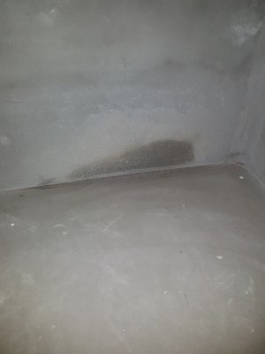

Kælderen føles tør, og der er pt. en luftfugtighed på ca. 50% ved 20graders varme. Men der er stadig pletter nede ved gulvet, som ikke vil tørre. Se billedet herunder:
Jeg har målt med en fugtighedsmåler, og den makser ud. Derudover så har jeg "smagt" på pletten, og den smager ikke af salt, så tror heller ikke det er salpeter. Kan det virkelig godt passe at det tager så lang tid at tørre eller er der noget andet galt?

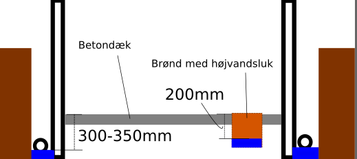

For at udelukke udefrakommende fugt, har jeg checket alle dræn-brøndene, og de er helt tomme. Hvis jeg måler højden på vandspejlet i drænene, ligger det 300-350mm under betonen. Betonen er ca. 100-120mm tykt (inkl nyt lag) og isoleringen er 200mm, så vandspejlet bør ligge lige under isoleringen.
Det der undrer mig er; vi har en brønd med højvandsluk inde i kælderen. I den står der vand, hvilket der ikke bør?. Vandspejlet i den er en del over vandspejlet i drænet, så hvor kommer vandet fra? Kan det være det vand, vi ser krybe op af væggene og stammer vandet fra betonen?

Det skal lige siges, at de 10cm beton der blev lagt året før, også lavede de her våde pletter langs væggene. Men de forsvandt efter et halv år ca (husker det dårligt).

Der er ingen fugtstandsende grænseflade mellem beton og kældervæg. Pletterne forsvandt efter første lag med 10cm beton efter et halvt år. Nu er de så kommet igen ved andet lag på 2 cm selvnivellerende beton. Kan fugten stadig stamme fra det 10cm første lag beton, da man jo spærrer den inde med andet lag?
Der er ca. 5 pletter, jævnt fordelt over de to ydervægge. På de to indervægge, er der intet at se. Hvis man måler fugten af betonen, hvor der ikke er pletter, men stadig nede ved gulved ved ydervæggen, er fugtigheden stadig højere end længere oppe på væggen. Men selvfølgelig langt mindre, end der hvor man kan se pletter.
