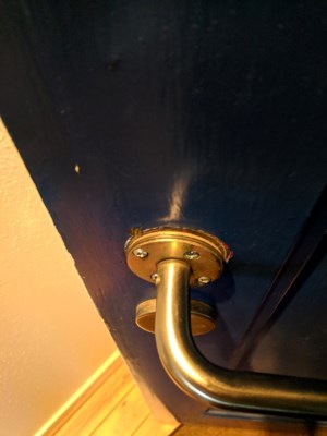

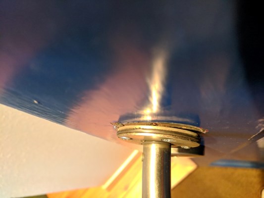

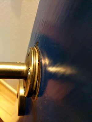

Jeg står i din situation, at dørhåndtaget i min lejlighed er i stykker. Det er skruerne, der holder beslaget fast i døren, der er revet ud af træet og dermed har ødelagt borehullerne. Jeg er lidt i tvivl om, hvordan jeg udbedrer skaden bedst muligt. Kan man skrue skruerne ud og fylde hullerne med lim og så skrue dem i igen? Eller eventuelt fuge dem i?
Jeg ved godt, at det hele er lidt fuskværk, men situationen er sådan, at det er en lejet lejlighed, hvor udlejer ikke gør noget, så nu må jeg tage sagen i egen hånd. Derfor må det helst heller ikke koste alverden.
Se billeder:
VH KLS

Skru skruerne ud. Sæt en tændstik i skruehullerne og monter skruerne igen.

Eller drej beslaget lidt så der kommer frisk træ at skrue i.

Det prøver jeg... Tak
