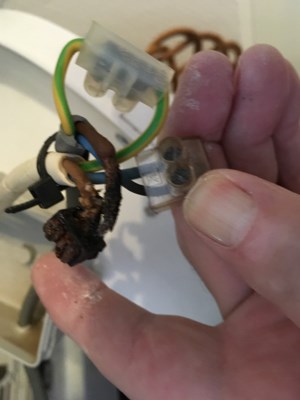

Jeg bor i et 70 er hus, hvor i vores bryggers er installeret en vaskemaskine samt tørretumbler. Forleden dag stod vores vaskemaskine af under drift.
Det er således at vores to hvidevarer begge er 230v, men er tilsluttet et 380v kraftstik, hvor de tager hver een fase, og deler nul samt jord.
Efter vaskemaskinens stod af, skilte jeg en samleboks, hvor vaskemaskinens tilslutningskabel, er samlet for derefter at gå til 380v kraftstikket.
Prøv at se vedlagte foto, jeg håber nogen måske kan forklare der er gået galt her...den brune er fasen, som er helt brændt.

Det er en dårlig spændt samling fra da det blev monteret. Du kan klippe af og afisolere til sund materiale og sætte ny samlemuffe på.

Den typiske årsag er dårlige forbindelser i samlingerne.
Fugt kunne måske nok lave samme ravage.

Det kan fugt ikke lave. Skulle det være det så skulle strømmen krybe et andet sted hen ( til en anden klemme ) med samme forbrændt hed
Når den er brændt kan du ikke mærke hvor hårdt den et blevet spændt i sin tid. Men årsagen har ikke så stor betydning bare du får det laver igen.

Du har selvfølgelig ret i at jeg ikke vil kunne mærke hvor spændt ledningen var, udover det at jeg kan huske.
Det er så et tilfælde at vaskemaskinen står af. Den virkede pludselig ikke, og jeg kiggede den forgreningsboks efter, hvor jeg fandt den brændte klemme.
Som jeg skriver er mine maskiner tilsluttet til et 380v stik, med hver sin fase, da jeg ikke har et eneste 230v stik i rummet med jord.
Så jeg kan måske helt glemme min bekymring på at maskinerne går igennem en sikringsgruppe på 16a istedet for 230v stikkene med 13a ?

Ja, det har ingen betydning. at det er en 16A gruppe. Fejlen skyldes en løs forbindelse.

Det er ellers tilsluttet korrekt. Den bløde ledning afisoleres og der lægges dobbelt ind i muffe.

Så vidt jeg kan se er det blød ledning, multicore, og måske er dette sket netop fordi klemmen har været voldspændt. Selvfølgelig skal klemmer have en ret fast til spænding, men hvis den decideret bliver voldspændt risikerer man at "klippe" nogle af de små ledere og derved bliver der større modstand og dermed varme lige i overgangen. Når det så er noget som en vaskemaskine der ihvertfald i perioder bruger en del strøm kan det gå galt.

Det ser også ud som om det er en forkert samlemuffe. Afisoler ledningsenerne og saml med NY muffe.

Det ligner dobbelt muffer, som er det rigtige når man samler blød og hård ledning, uden brug af terminalrør på den bløde ledning.

 ...som billedet viser, er det alle ledninger, der er bløde, og er videreført til 380v stikket.

Den løsning er ikke teknisk lovlig, men så er det heller ikke værre, blot dimensioneringen og aflastning er på plads, dog lidt en cirkus løsning.
På billedet kan det også ligne at 400v udtaget er selve dåsen, derfor gik jeg ud fra at der var ført stiv ledning frem til denne.
