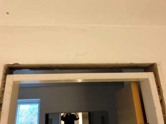

Jeg er ved at smide gerigterne ud og vil lave fuger mellem dørkarm og mur på alle tre sider.
Men på en af dørene er der alt for stor spalte foroven - se billedet.
Hvordan får jeg lukket de overskydende 3 cm?
Har prøvet at mure en gasbetonsten i, men det hæfter ikke på murværket. Skal jeg støbe det op eller har I andre gode forslag?

Gasbeton og fliselim eller klæber til gasbeton kan hæfte fint på murværk. Det skal blot være et ganske tyndt lag på det stykke gasbeton du vil klæbe på og på murværket. Og så presses på, måske bearbejdes lidt fra side til side som du sætter det på.

Helst smøres på med tandspartel på den løse. Så er man sikker på jævn lag. Og så skal det naturligvis understøttes en dags tid, med kiler ned imod dørkarm.

Det er slet ikke nødvendigt med understøtning for så tyndt et stykke, ej heller med tandspartel. Der kommer alt for meget lim på. Det er jo ikke fliser der ikke skal tande.

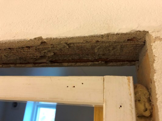

På billedet ses at overligger ikke er helt jævn, derfor ville jeg bruge tandspartel. På den måde får man bedst fuld kontakt på hele fladen. Og ved at presse det op imod med et par kiler bliver det netop et tyndt lag.
Sådan ville jeg gøre det.

Jeg har haft et lignende problem. Der skruede jeg en reglar fast, men der vsr sp også en træoverligger at skrue fast i
