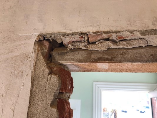

Bør jeg lægge en ny overligger ind?

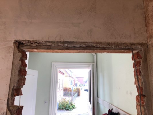

Efter at have hakket 2cm af i hver side til ny karm (886 mm) synes jeg ikke den gamle overligger af træ har et så solidt fundament længere! Det virker dog ikke som om der er nogen videre belastning på, og jeg fylder ud med brokker og mørtel, inden jeg monterer karmen. Ville I skifte den til en ny armeret? Og hvordan understøtter man, mens man skifter den?
vh Jacob

Jeg ville måske fylde ud med beton i hjørnerne hvor den hviler for at give lidt mere styrke, men ellers ikke noget.
At skifte den er et stort arbejde i forhold til risikoen
Ask

Du skal bare lede den sidde og gøre det færdig  så¨godt som muligt op under den. Jeg har selv sådanne i mit hus, og de bærer stort set ikke noget mere. Men under opbygning har de jo haft en værdi.
m.v.h. Erik
