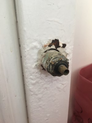

Hej alle.
Jeg er ny her, og også forholdsvis ny ejer af et hus fra 1967.
Da vi overtog huset var der ikke monteret nogle termostater på radiatorerne i de forskellige rum. Radiatorerne er gamle af udseende og jeg tænker de er de oprindelige.
Jeg vil jo gerne have mulighed for at justere varmen i alle rum, men tør ikke begynde skrue for meget af frygt for jeg pludselig står med vand i hele huset
Måske er det helt gamle manuelle ventiler der har siddet der? I så fald, hvad gør man så? På flere af dem sidder en krydskærv skrue i “hullet”.

Er der ikke et håndtag på dine ventiler? De ligner manuelle ventiler, som du ikke kan lave om til termostatstyring uden at skifte ventilen. Bedømt ud fra billedet ville jeg få en VVSer til at se på det. Det er tydelig rust omkring ventilen.

Tak for dit svar. Jeg har desværre ikke fået nogle håndtag med. Og som jeg har forstået det, er det også en skidt løsning med de gamle manuelle modeller.
Jeg tænkte mere om man kunne skrue hele skidtet ud på den inderste forskruning og sætte noget mere tidssvarende i?

For at kunne svare på det kræver det, at man kan se tilgangsrøret. Termostaten monteres normalt på tilgangen på radiatoren. Din radiator ser ud til at være en ældre udgave, hvor ventilen er indbygget og dermed sikkert ikke kan udskiftes med en termostatventil. Er du sikker på at radiatorerne ikke er ældre end fra -67? Har du et billede af radiatoren set lidt længere væk end det viste? Hvis radiatorerne er støbejernsradiatorer, burde du overveje at skifte dem ud med pladejernsradiatorer, som også reagerer hurtigere og afgiver varmen bedre.

Jeg kender ikke nogen tommelfingerregel for udskiftning af radiatorer, men i dit tilfælde vil arbejdslønnen med nedtagning af gammel radiator og montering af en ny nok veje tungest. Selve radiatoren er ikke det der koster pengene. hvis du er fiks på fingrene er det noget du selv må lave, men det kræver gevind skære værktøj.

Som Fabrin skriver så kunne det være interessant med nogle flere billeder. Feks så ligner det rustne omkring ventilen en dækplade for rørføringen. Måske blev man klogere hvis man kunne se bag den eller ta den væk. Er det en eller to-strenget anlæg?

Mine hænder sidder ikke helt skævt, så det er måske ikke så uoverskueligt alligevel. Og penge brugt på værktøj er nok hurtigt tjent hjem i mandetimer
Jeg vedhæftet lige et par billeder af en demonteret radiator. (Ikke af mig)
Jeg aner ikke hvor mange strenge jeg har. Kun at jeg har fjernvarme. Hvordan ser jeg det?

Ja det er ret vigtigt og få afgjort om det er 1- eller 2-streng anlæg, især når der skal købes radiatorventiler(de er forskellige alt efter hvilket slags anlæg man har). Ved 1-streng anlæg er de sidste radiatorer typisk meget koldere end de første radiatorer på strengen.

Man kan stadig ikke se hvordan rørene er skruet på radiatoren. det er det afgørende når man skal vuderer  om man kan skifte ventilen til noget med termostat. Jeg har da aldrig set den type radiator før. Det ser ud sum om vandet løber op g ned i røret på bagsiden, det gir en dårlig afkøling af vandet, fordi hele radiatoren vil ha samme temp. Jeg ville få skiftet dem. Hvis det er direkte fjernvarme så må du nok ikke selv skifte dem. Er det med veksler (hvad jeg ville tro med de radiatorer) mener jeg godt man må rode med det selv.
