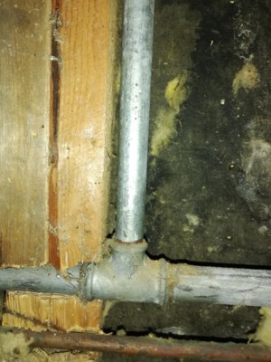

Spørgsmål 1:
Jeg vil gerne skifte det lodrette rør på billedet forneden med en pex slange da hanen skal flyttes lidt. Hvilken kobling/fitting skal jeg bruge når jeg har 15 mm pex? Røret er cirka 21-22 mm udvendigt skyder jeg det til. Desværre har jeg mistet min skydelære, så det er ved at holde tommestokke hen foran...

Først så er her udvendig diameter på vandrør:
3/8 " => 17,5 mm
1/2" => 21,3 mm
3/4" => 26,9 mm
1" => 33,7 mm
Mon ikke den første er 1/2 " Så der skal kigge efter 1/2" ->15 mm pex vergang. LINK
Det andet rør er så 3/4" og det må gerne være pex også. Men mon ikke du skulle køre efter samme dimension så du ikke skal købe forskellig størrelse rør.

Den kan sagtens bruges. Det er stort set det samme, og jeg viste kun et eksempel.
Du skal jo også huske at købe noget til den anden ende

Når man bruger pakgarn og salve (er indkøbt) hvor meget skal man så stramme tingene sammen?

Du skal for det første ikke have alt for meget pakgarn på.  Du kan mærke når det ikke kan spændes længere. Det gevind der skrues ned i T stykket er konisk og vil automatisk gå strammere og strammere. Det betyder faktisk ikke så meget ang. tæthed.
Skal jeg prøve at komme med et tal så skal du trække ca. 20 kg i en 35 cm lang rørtang.
