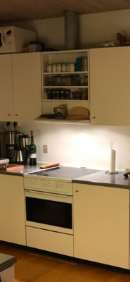

Jeg har et køkken der skal opdateres, hvilket betyder at de nye kogepladers placering vil rykkes 20cm til højre, og derfor også emhætten - her er jeg helt på bar bund!
Overskabene skal rives og jeg vurderer at købe en ny emhætte fra IKEA (https://www.ikea.com/dk/da/catalog/...9/).
Skal aftrækket rykkes, eller kan jeg undgå dette ved at bukke røret i stede?
Og hvordan får jeg det så til at passe med åbningen til "dekorationsrøret" på den nye emhætte?

Når det er en emhætte med rør skjuler op til loftet kan du ikke "bare " bukke røret nede i køkken. Den skal sidde lodret op fra midten af emhætte.
Så der er ikke andre veje at end at flytte rørets placering på loftet og dermed igennem loft.
Det medfører så en opgave med at få det pænt igen der hvor hullet var før, Og få dampspærre lavet tæt igen.
Man kunne faktisk godt forestille sig at det medfører nyt loft. Mon ikke det trænger samtidig.

Hvis der stadig skal være en krydderihylde, og den stadig kan dække røret, når den bliver flyttet 20 cm., kan det måske klares med et flexrør ellers hedder det flyt røret.

Eller f.eks. lav en rørskjuler a la dette:
Ved at lave rørskjuleren symmetrisk ser det pænere ud. Den kan laves i forskellig materiale alt afhængig af hvad du har adgang til.

Flexslanger kan frembringe buldren.

Alle bøjningsmuligheder kan bruges men ikke sammen med emhætters "dekorationsrør" og uden overskabe som trådstarter lægger ud med.
