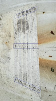

Jeg har en ældre Poca-glasfiber-jolle, som i tidernes morgen har haft ”fine” trælameller monteret på bænkene (har været knittet på).

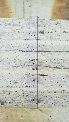

Jeg har fjernet de gamle nu-mørnede trælameller, incl. knitterne – og tilbage er vel 50 små 3 millimeters huller, som jeg skal have lukket, så regnvand ikke trænger ind (løber ned) i skroget. SE NEDENFOR.
Jeg er meget i tvivl om hvilken glasfiber-spartel-masse jeg skal anvende.
Da hullerne er små, tænker jeg det skal være en ”fin” pasta af en slags …? Men præcis hvilken!?
