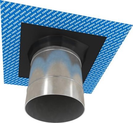

Havde i dag en skorstensfejere ude. Han sagde, at man kunne ikke sætte dampspær og tape ind mod det isolerede rør, da det ville smelte.
Men hvordan faen får man det så tæt?

ComputerSalg.dk
Læs yderligere specifikationer og beskrivelse
Varen er på fjernlager, leveringstiden er 2-3 hverdage. (Gælder også ved afhentning) Mere info
DKK 101,00EX. MOMS 80,80TOTAL INKL. FRAGT 126,00
Læg i indkøbskurv
Send link via mailTilføj til listeGem til senere
Fragt 25,00 til GLS-pakkeshop.
Se alle muligheder
DAFA universal rør- og kabelkraver anvendes som lufttætning ved gennemføring til runde og firkantede rør
samt kabler og loftudtag.
Kraven monteres direkte på dampspærren enkelt, hurtigt og sikkert.
Produktet består af en sort, blød og fleksibel EPDM dug pålagt en meget stærkt klæbende akrylklæber.
Klæben er specielt udviklet til tætning og laminering af PE og PP dampspærrer og er testet.
Den 1,2 mm tykke EPDM dug leveres med forstansede markeringer til rør og kanaler, en orange PL-dåse eller kabler.
Rør- og kabelkraverne er testet ved Teknologisk Institut for lufttæthed ved 50 Pa (lufttæthed for loftdåse
0,01 l/s pr. stk. ved 50 Pa og lufttæthed for spirorør 0,07 l/s pr. stk. ved 50 Pa).
Universal kraverne monteres uden efterfølgende brug af forsegling, lim, fugning m.m. og kræver ingen specialværktøj.
Både EPDM dug og klæb er anvendelige fra -40 til +100 °C.
Markeringer i kabelkrave 195:
- ø55 mm passer til en ø80 mm PL loftdåse. BEMÆRK. Kun PL-dåse med særlige gummipropper
kan anvendes sammen med DAFA universal kabelkrave.
- 4 stk. ø7 mm passer til ledning E7 samt ø10 til ø22 mm kabel.
Markeringer i rørkrave 260:
- ø25 mm passer til runde rør fra ø40 mm til ø60 mm
- ø45 mm passer til runde rør fra ø60 mm til ø90 mm
- ø70 mm passer til runde rør fra ø90 mm til ø110 mm
Markeringer i rørkrave 345:
- ø60 mm passer til runde rør fra ø80 mm til ø125 mm
- ø100 mm passer til runde rør fra ø125 mm til ø160 mm og til firkantede rør 100x150 mm samt 150x150 mm
BEMÆRK: Firkantede rør forsegles med DAFA grøn dampspærretape mellem rør og krave.
- ø135 mm passer til runde rør fra ø160 mm til ø200 mm
Markeringer i rørkrave 520:
- ø150 mm passer til runde rør fra ø200 til ø250 mm
- ø190 mm passer til runde rør fra ø250 til ø315 mm
- ø255 mm passer til runde rør fra ø315 til ø400 mm
BEMÆRK: Kan også anvendes til firkantede rør, som forsegles med DAFA grøn dampspærretape mellem rør og krave.
Orla Nautrup
Orla Nautrup
Indlæg: 3383
Postnr: 7870
Orla Nautrup Orla Nautrup
Jeg er ikke sikker på, at DAFA kraverne er godkendte til stålskorstene (spørg DAFA og Skorstensleverandøren)??
Det er rent faktisk skorstensleverandøren, der skal angive, hvad der skal anvendes til formålet.
Selv har jeg tidligere fået godkendt en hjemmelavet krave fra 3M købt hos Sabeto Flex, der kan tåle temmelig høje temperaturer (skær et hul ½ cm mindre end skortstenen og tæk den over skorstenen).
Husk at sådanne gennemføringer altid skal udføres med et fast underlag bag (krydsfinerplade).
