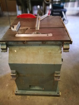

Da jeg overtog mit hus fik jeg nogle gamle snedkermaskiner med. Bl.a. en gammel Slejpner bordsav. Den kørte fint i starten, men da jeg skiftede klinge begyndte maskinen at give problemer. Den slog alt strøm i huset fra.
Jeg forsøgte at skifte tilbage til den oprindelige klinge, men det hjalp ikke rigtig. Der sidder sådan nogle små afstandsskiver ved klingen som jeg muligvis ikke har sat på samme måde som før. Men kan det virkelig være det der er problemet? Jeg tænker om de skal sidde på en bestemt måde for måske at modvirke vibrationer der så evt. kan få maskinen til at gå i baglås.  Bare en teori, for jeg synes det er mærkeligt at den pludselig ikke virker.
Håber på et mirakel herinde da jeg virkelig har brug for en bordsav til mit nuværende projekt med nyt køkken og hjemmelavet bordplade.
Får jeg ikke skidtet fikset må jeg nok investere i en ny sav.

Er det sikringerne der slår fra, eller er det fejlstrømsrelæet ?
Køre den de 400, eller 230 volt?

El-fejlen har ikke noget med klingen at gøre. Der må være en anden fejl, måske et defekt kabel mellem motor og afbryder.

Den kører på 400 v og slår relæet fra.
Jeg har kigget på kablerne for at se om der var noget synligt galt.  Men måske skulle jeg kigge lidt nærmere på den del. Ved bare ikke helt hvad jeg skal kigge efter.

Du skal kigge efter om du mekanisk kan have snittet i en kabel. Åbne motorens klemkasse og se om der er en ledning der er beskadiget, kommet i klemme i låget eller ? ? Du kan meget nemt have rykket i kabel så den er såret på en skarp kant lige inden for motorens forskruning.
Ellers ville jeg afmontere de 3 faser i motorens klemrække og lade dem stritte ud til hver side. Så tænde som forsøg. Holder relæ til det så er det sikkert motoren der er stået af.

Når det er fejlstrømsrelæet der slår fra, har det ikke noget med klingen at gøre.
Så det er en fejl i dit stik/kabel, eller i selve motoren.

Det har ikke noget med klingen at gøre, at saven "slår" sikringerne.
Du skriver afstands skiver? Hmm.
Prøv at tag et foto og uploade her af dine skiver. (det kan være reducer ringe) Eks. fra 30 til 25 mm.

Jeg lå og tænkte lidt på det her i nat (ja, det er den slags jeg laver om natten) og fik den idé at jeg lige vil prøve at koble den til et andet kraftstik. Så kan jeg hvert fald fastslå på hvilken side jeg skal fejlsøge. Er det på maskinen så kan jeg evt. prøve at skifte kablet, hvis det ellers er til.

Jeg bukker og takker for de gode råd. Selvom det bare var en løs ledning, så havde jeg nok ikke fundet den hvis ikke det var fordi I havde fortalt at det helt sikkert var et problem med ledningerne. Jeg var sikker på problemet lå et andet sted.

Nu kan jeg så bedre se savtypen. Ved ordet bordsav fik jeg en forestilling om en sav der står på et bord. Hold da op hvilken fin sav du har.

Ja - man er da næsten ked af, at du fandt fejlen - for det er godt nok en fin sav, der ville "passe godt i mit værksted" ;-)
