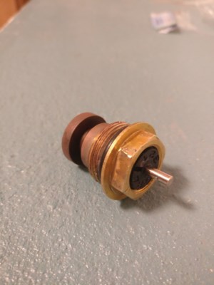

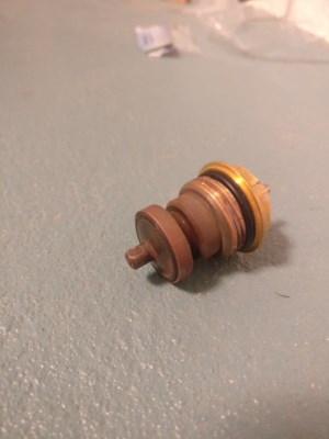

Hej alle. Kan nogen genkende den her 'ventilkegle'?
Uden helt at være præcis det, ligner det den her: https://vvsgiganten.dk/shop/1-2-pak...2459p.html

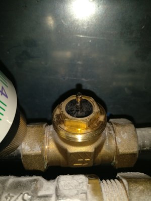

Jeg har problemer med at få temperaturen i fremløbet på mit fjernvarmevand op, og mistænker denne ventil. Det er den der regulerer fremløbstemperaturen, jeg havde problemer med den sidste år ved denne tid, og jeg synes ikke den kører rigtig godt. Jeg ville gerne købe en ny.
Håber nogen kan genkende den

dete r ikke en ventil, men stiften (pakdåsen) som aktiverer ventilen. Ventilen sidder i ventilhuset, som pakdåsen skrues ned i. Tryk nedad i ventilhuset indtil det sprøjter med vand. hårdt og kort nogle gange.
