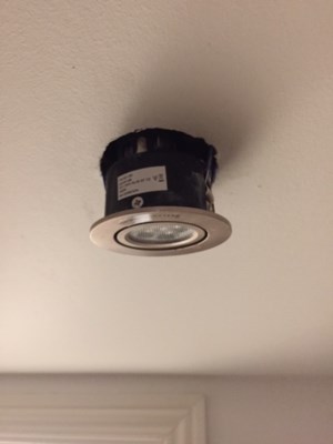

Har købt hus, hvor der er en del af disse lamper i loftet.
Hvordan dælan skifter man pæren i dem? Og hvilke pærer skal man skifte til?
Umiddelbart syntes jeg det ser ud som om pæren ikke er udskiftelig, men er det virkelig tilfældet? Jeg er ikke den store elektriker, så selv om jeg kan se nogle skruer, så er jeg ikke meget for at skrue på dem med min begrænsede viden om konsekvenserne....

Det ligner en GU10 fatning.
Du tager med 2 fingre og presser lidt ind på selve lyskildens glas og drejer den ca 10 grader mod uret. Så skulle den gerne poppe ud...

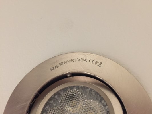

I og med at type og watt står på armaturet tyder det jo  netop på at lyskilden ikke er udskiftelig. Kanten på lyskilden ligner heller ikke en løs GU 10 lyskilde. Den snedige kan så prøve at google typen, og vil så opdage, at det er nye armaturer der skal til 😪
