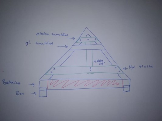

Hej har lige overtaget et ældre hus fra 1870, i halvdelen af huset ville jeg gerne hæve bjælkelaget ca. 20cm og lave loft til det øverste hanebånd. Huset er ca. 5,5 meter bredt og der er 1,8 meter til bjælkelaget idag, der er tale om 4 spær med 2 meters afstand og ekstra indsskudte spær på loftet.
Jeg havde forestillet mig at at montere 1 stk 45x195 på hver side af spær og i midten montere en 5x5" bjælke fra de nye remme og op til kip.
Kan se at det gamle bjælkelag ligger oven på remmen og spær ser ud til at være oven på dem.
Tror i min ide kan lade sig gøre, eller er der noget jeg har overset.

Din idé kan sagtens lade sig gøre. Det er blevet lavet mange steder. Nu er det jo ikke et særlig stor spænd, til gengæld er spærafstanden jo ret voldsom. Ligeledes kan der ligge nogle problemer i fx fastgørelsen af spær på remmen. Det bedste du kan gøre er nok at kontakte en ingeniør der kan rådgive om dimensioner og fremgangsmåde.
