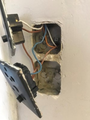

Jeg har et lille problem, skal til at tapetsere om i hele stuen og vil samtidig have skiftet stikontakter.

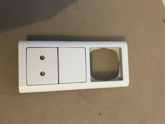

Nu sidder disse gamle stikkontakter i væggen med en indmuringsdåse af jern, problemet er bare at hvis jeg skal have de nye i (billede 2) så er der for meget mellemrum i mellem hver kontakt. Nogen der ved hvad der kan gøres?

De gamle NES afbrydere og stikkontakter, samt tilhørende dåser passer ikke sammen med de ny afbrydere. Så, som det er foreslået, skift dåserne ud med de foreslåede.

Kan se det vil kræve at jeg skal borre længere ind? Vil det blive for besværligt i mursten?

Nej, det er ikke besværligt. Du behøver ikke bore, du kan lave hulle dybere ved at hugge det lidt dybere med en plade-/elektrikermejsel og en hammer. Det er nemmest at se, når du har fjernet de nuværende dåser.
