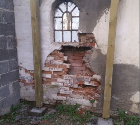

Mit kommende opvarmede værksted i en gammel staldbygning har udfordringer:
Indervæggen er slemt medtaget, sandsynligvis pga. hullet tag/skotrende (er udskiftet)
Ydervæggen er fin nok.
Kan jeg fjerne indervæggen, og erstatte den af 10cm lecablokke placeret direkte oven på det gamle fundament, og i samme omgang placere 75mm isolering i hulmuren?
Hvordan ville man anvende murbindere i sådan en situation?

Det kan sagtens være lavet sådan at spærene står på indermuren. I så fald skal det understøttes med soldater. Du skal huske tagpap under. Man kan bore murbindere ind i ydervæggen, og de skal have fald udefter.
