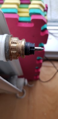

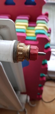

Jeg prøver at motionere ventilerne i radiatorerne nu hvor vi snart skal tænde for varmen.
Flere af stifterne sidder helt fast.
Der er en rød plastik hætte som jeg ikke kan flytte med fingrene. Ved at vippe den af kommer en sort plastik hætte til sine. Ved at bruge en tang kan jeg motionere denne og det løsner tilsyneladende stiften.
På en af radiatorerne virker det ikke.
Jeg er lidt i tvivl om jeg har fuxket indstillingerne op, og jeg ved ikke hvordan jeg evt skifter paknindsdåsen på radiatoren, jeg kan ikke finde nogen vejledning på nettet der omhandler denne type. Er der nogen her der kender til typen?
Ejendommen er bygget i 2005,så det er nok ikke en gammel version.
Her er et billede af den med hætten
Og uden:

Skru messinghuset af og stik en skruetrækker ind i hullet og motioner ud og ind. Hav en klud klar.
