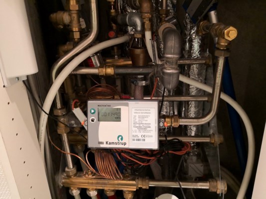

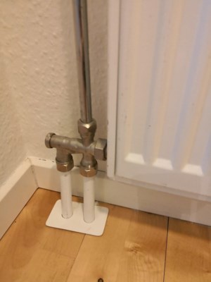

Jeg bor i lejlighed som er opvarmet med fjernvarme, man har det problem at jeg ikke kan få nogle af mine radiatorer til at varme. Jeg har haft termostaterne afmonteret og sikret at ventilen ikke sidder fast. Rørene ud til radiatorerne er kolde. Jeg har masser af varmt brugsvand.
Styringen som jeg har inde i lejligheden ser ud som på billedet.
Nogle forslag til hvorfor der ingen varme kommer til mine radiatorer eller hvad jeg kan gøre?

Der er masser af spørgsmål, men har du direkte fjernvarme eller kører radiatorvarmen gennem varmeveksler. Det er det første vigtige spørgsmål. Et par billeder af selve fjernvarmeinstallation kunne også hjælpe. Er der et typeskilt så også gerne et foto af det.
