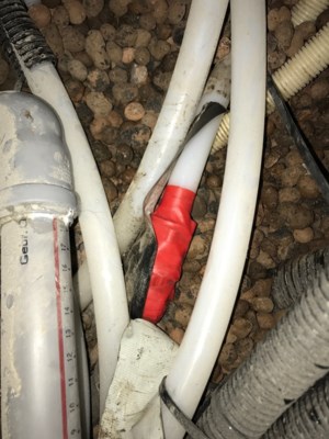

Jeg er ved at få renoveret ca 30 kvm med gulvvarme, det er en autoriseret VVS der gør det, men et murerfirma der står for hovedentreprise og lejer ham ind. Jeg ser nu at han har lavet en samling i jorden som skal støbes. Hvordan skal jeg forholde mig til det, han mener det er lovlig når vi har egen varmeforsyning og fordi det er renovering.
Hvad siger loven og hvad bør man gøre?

Det er lovligt, når i har centralvarme dvs fx gasfyr, pillefyr eller hvis i har fjernvarme via varmeveksler.
Ligeledes er det lovligt at foretage en reparation på den måde. Hvorvidt en renovering kan lægges ind under reparation ved jeg ikke.
