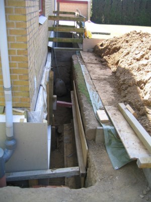

Har selv gravet op, med skovl og spade, for isolering omkring min kælder, det dybeste ca. 2,5 meter.
Fremgangsmåde:
Grav fri ca. 0,6 m ud fra kældervæggen, længde ca, 2,5 m, dybde ca. 1,6 m.
Placerer krydsfinerspladen, som vedhæftet pdf-fil og foto, med afstivning mod kældervæggen.
Udgravning-stoetteplade.pdf
Når pladen er placeret, kan der graves videre, med en smal skove, skovlbredde12-15 cm, den næste ca. 1 m. Hele "humlen" ligger i at pladen har 2 hoved funktioner. For det første, pladen modvirker at jorden skrider sammen, det næste er at STÅHYLDEN i/på pladen bevirker at man ikke træder på jorden nedenunder. Jorden nedenunder vil skride sammen med der samme hvis man træder/står på den.
Det fugtige kælderhjørne viser også at væggen ikke er 100% tæt. Det vil alt andet lige også hjælpe med "drænplade" og evt. isolering.
God arbejdslyst, spørg hvis du vil vide mere.

Tak GSH for både forklaring og billeder.
Det virker bare så uoverskueligt at skulle så langt ned men det kan godt være der ikke er andet for. min tanke var bare når jeg vidste det var regnvand så måtte det være muligt at fange/dræne det væk inden det kom der ned og jeg ikke skulle ned i 2½ meters dybe og fik at vide man kun måtte grave en 1-1½ meter fri af gangen i længde med huset for at væggen ikke skulle flytte sig ud.
Der efter er det så drænplader på væggen og eventuelt dræn rør i bunden hvis der ikke er noget i forvejen?
