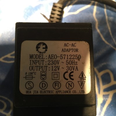

Sidder ude i sveriges skov og må have prøvet noget af. Jeg har en varmepumpe, hvor styreenheden drives af en 12 v 1000 mv transformer. Se første billed

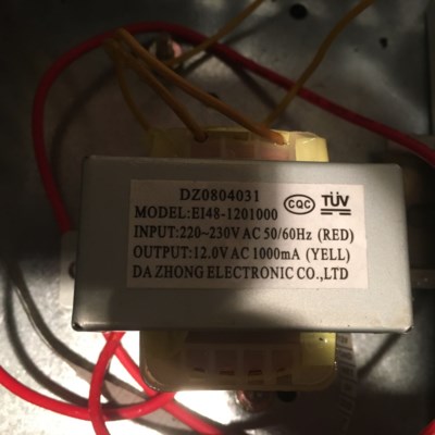

Den er stået af. Der går 230 v til den, men der kommer intet ud af den, hvorfor styreenheden i min varmepumpe ikke fungerer.

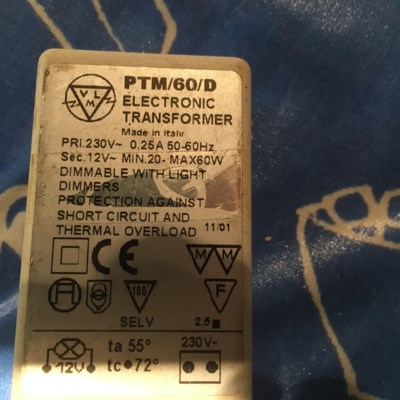

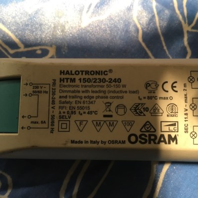

Jeg har et par andre 12 v transformere liggende - se de følgende billeder - de har bare andre mv m.v og jeg aner derfor ikke om jeg kan bruge dem til at prøve af om det er det der er galt. Jeg skal selvfølgelig have fat i en original transformer, men det er ikke lige til her ude i skoven. Sååååå kan nogle af de afbillede 12v transformere bruges i en snæver vending
Dette er den originale transformer
de 3 følgende billeder er af 12 v transformere jeg har liggende. De 2 sidste er elektrosiske men jeg aner ikke hvilken betydning det måtte have

Nummer 2 billede viser en transformer der kan klare det ( AEO-5712250) . Den afgiver 12 V som den skal og kan klare 2,5 A altså 2500 mA Det er mere end nødvendigt men det betyder ikke noget.
Den er uden dikkedarer så det er den rette.
