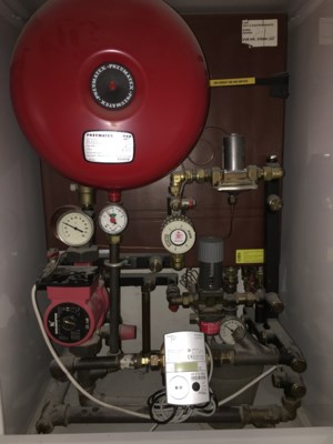

Vi har den termix fjernvarme unit som kan ses på billedet. Radiatorerne i vores hus (120 kvm parcelhus fra 1976 m. et-strengsanlæg) er uden termostater, der er kun ventiler. Jeg har så indreguleret systemet så de rum vi bruger er varme og afkølingen er nogenlunde. Dog er jeg træt af at rende og indstille fremløbstemperaturen i forhold til vejret og udetemperaturen, altså agere menneskelig udekompensering. Er der nogen der kan hjælpe med hvad jeg skal indkøbe for at kunne få en Danfoss ECL110 til at styre min fremløbstemperatur (RAVK-termostat-ventilen styrer fremløbstemperaturen)?
Planlægger også at udskifte cirkulationspumpen samt at sætte en indeføler op (ser ud til at være ekstraudstyr til danfoss-styringen), som slukker for cirkulationspumpen når temperaturen i huset er 21 eller derover.

Du skal have RAVK-termostaten udskiftet med en motorventil som skal styres af ECL-enheden. Desuden skal der monteres nogle temperaturfølere.

Hej Søren,
Tak for dit svar. Ved du tilfældigvis hvad det er for en Danfoss motorventil som skal bruges?

Det kunne godt være denne:
https://www.billigvvs.dk/Varmesyste...gLoH_D_BwE
Og denne:
http://varme.danfoss.dk/Product/065F2111.html
Men sidder der ikke bare en pal hvis jeg fjerner den ravk termostat? Så kan jeg måske styrer det med en elektrisk termostat og noget fix-fax

Prøv at skrive til Termix. Måske de har en færdig løsning til dit anlæg.
