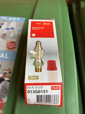

Har fået snakket med VVS fagmand.
Han mente godt at jeg selv kunne udskifte mine ventiler. Også selvom det var et fjernvarme anlæg.
Trykket ville falde så lidt at det sikkert ikke kunne registreres.
Talte dem alle op og der var faktisk kun 5 der skulle skiftes.
Resten af radiatorerne havde både ventiler på fremløb og retur.
Ville heller ikke udskifte i alle rum. Da gulvvarmen fungere fint på badeværelserne.
Også har jeg et disponibelt rum som heller ikke skulle styres.
Endte ud med 5 af disse.
Samt 10 eco2 termostater.
Alt kører som det skal.
Et minus ved eco2 appen, man kan ikke dele radiatorerne op i grupper/rum.
Så man skal ind og stille på alle for at få et rum op at køre.
Måske det kommer i en opdatering.
