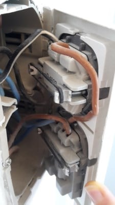

Kontakten (ikke dæmper) ser ud som følgende med brun ledning i P, sort ledning i pil ned og sort/hvid ledning i en tredje indgang uden forklaring. Under afbryderen sidder et udtag, som er forbundet til brun og blå ledning.

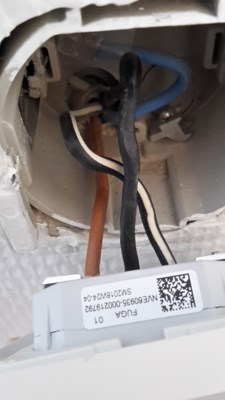

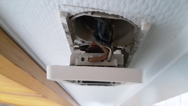

Lysdæmperen ser ud som følgende med brun ledning i L, sort ledning i pil ned og sort/hvid ledning i bølgepil. Den blå ledning er lukket af.

Du burde bare kunne bytte ledningerne lige over fra den gamle lysdæmper.
Kan du huske hvordan de sad i den gamle dæmper?
Ellers må vi starte forfra..😉
Over i lysdæmperen skal du finde ud af hvilke ledninger (enten sort eller sort/hvid) der tænder dine lamper.
Dette gøres ved først at holde den sorte sammen med brun....derefter holdes sort/hvid sammen med brun.
Den ledning der fik dine spots til at tænde sættes i klemmen på lysdæmper med "pil og bølge"
Når du har gjordt dette så burde din lysdæmper virke,og så skriver du igen,så tager vi næste skridt.
( korrespondance afbryderen virker ikke endnu)

Den virker som kip. du skal lave din korrespondance om til en kip ved hjælp af en fjeder.

@lmaster: Det første vi prøvede var at sætte ledningerne i som for den gamle lysdæmper (brun i bølgepil, og de øvrige i enten L eller pil nedad), og uanset om man bytter om på sort og sort/hvid giver det samme resultat, nemlig at lyset kan tændes og slukkes fra lysdæmperen, men når den anden kontakt er slukket, så kan lysdæmperen ikke bruges mere.
@primo-ct: Perfekt, det lyder jo nemt med en fjeder. Efter at have læst lidt op på korrespondance tror jeg at vi har mistanke om at vi har A korrespondance, hvor strømmen går ind gennem den kontakt som ikke er lysdæmper, tror du stadig at kip kan løse problemet på trods af det?

Lyddæmper betjenes via et kip tryk så i skal altid benytte et kip tryk.
Men har du fundet den ledning som tænder for lamperne som jeg beskrev?
